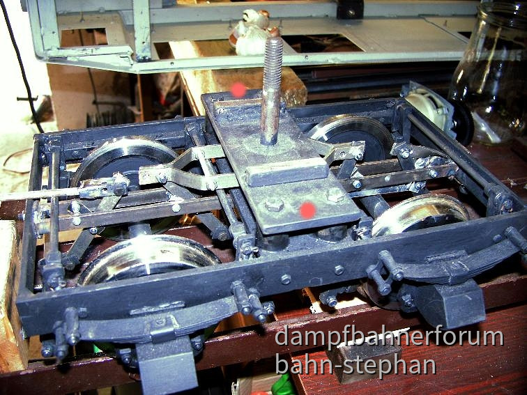

    Drehgestell (geliehen) für NWE 254  in 5Zoll
    Der Eigenbau für den Sitzwagen 904 101 entstand aus 4mm-Blech. Die Achskisten 30x30 in Aussparungen 30x35 mit Blattfedern aus Edelstahlstreifen vorgespannt. Oben ist bündig ein Gummipolster verbaut.
    Hier ist das gebremste Drehgestell mal mit den inneren Auflage zu sehen. Die roten Punkte sind die äußeren Auflagen am anderen Drehgestell. Die Auflage durch Gummipuffer gefedert tut dem Rücken gut.
    Drehgestell 904 101 Harz in 5Zoll

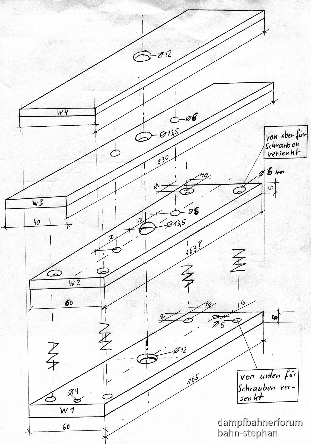

    Beim ersten Modell, dem T3 der HSB, entstand der Rahmen aus 5mm-Blech in Bohr/Flex/Feil-Manier. Achskisten wie oben und zusätzlich noch Evolutfedern(halbe Gartenscheerenfedern) welche durch Federspannschrauben eingestellt werden können.
    Im Drehgestell die Wiegefeder laut Vorbild. Der Aufbau laut Skitze ermöglicht ein "schwimmen" des Oberbaus im Drehgestell durch die 200mm-Aussparung. Da die genaue Masse noch nicht zu klären war habe ich mir die Option freigelassen über die vier Druckfedern noch größere drüber zu stülpen. Aber alles war schick, denn seit 15 Jahren gab es aus Gleisfehlern keine Entgleisung oder Durchschlagen der Federung.
    Selbst ein Schienenstück auf eine Wiese gelegt wird sicher befahren, dem Aussehen allerdings der Straßenbahn in Stettin gleichend.
    Drehgestell-Skitze der Wiegefeder des T3 der HSB
    Die außen aufgeschraubten Stahlplatten als Verschleißteil sind bei Schmierung bis heute unangegriffen.
    Wiegefeder  T3 der HSB

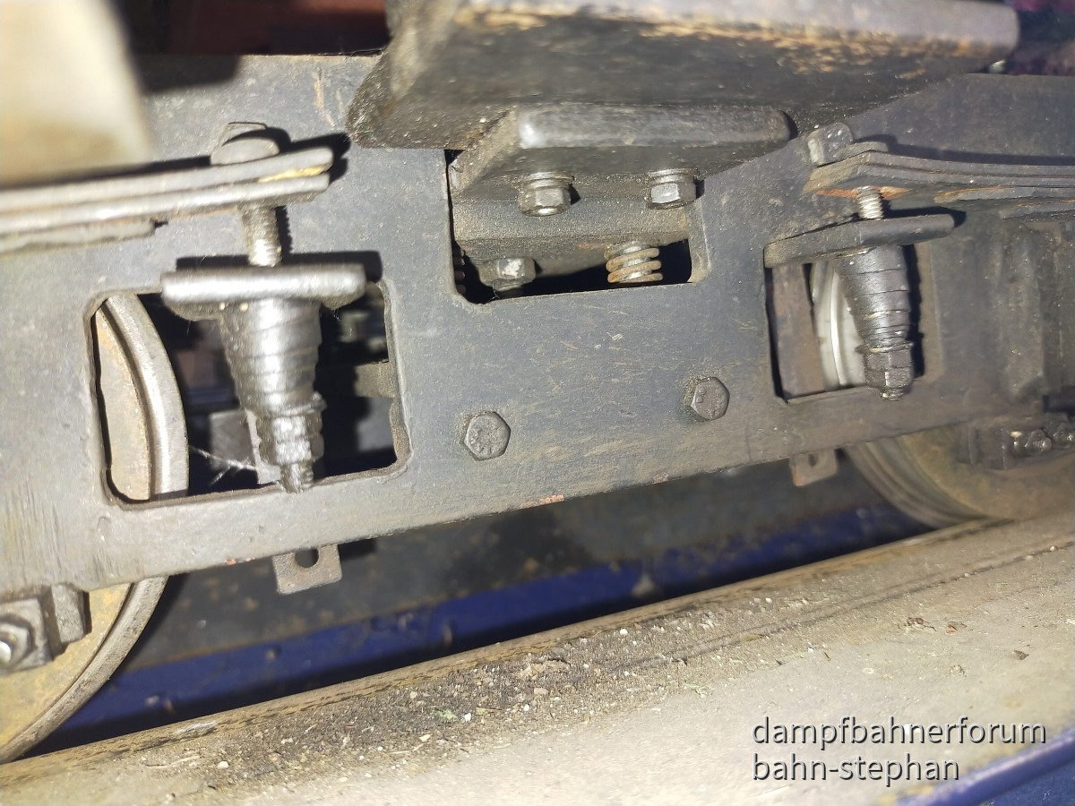

    Und nun zum letztgebauten Drehgestell. Vom EDK 50 der DR. War vor einigen Jahren hier mal als Baubericht eingestellt.
    Das Foto beinhaltet noch keine Bremsanlage und Antrieb.
    Die Bauweise wieder aus 5mm-Blech, die Achskisten und Ausschnitte wie oben und die obere Lage der Achskiste wieder mit Gummi gedämpft. Bei einem Gesamtradstand des Drehgestells von 380 mm ist eine funktionstüchtige Federstrecke mittels Ausgleichhebel unerläßlich. Wegen dem Antrieb auf einer Endachse musste bei dem Drehgestell die Gummibegrenzung der Mittelachse entfernt werden da jegliche Anhebung den Antrieb zum durchdrehen brachte. Durch die kurze Bauweise des Modells habe ich hier auf die Dreipunktauflage verzichtet, aber die Drehzapfen spielfrei ausgeführt. Dadurch neigt sich das Drehgestell etwas aber beim Kippen(grad als Kran) müssen beide Drehgestelle mit angekippt werden. Je 25 kg sollten dies aber verhindern. Auch werden Gleislagefehler nur durch die Blattfedern und dem Achskistenmaß ausgeglichen.
    Ansonsten rollt/fährt das 152kg-Geschoß entgleisungsfrei.
    Drehgestell EDK 50 in 7Zoll
