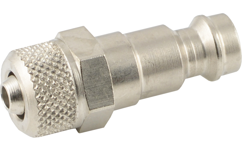

  • Diese Schlauchstecker: Kupplungsstecker mit Überwurfmutter - NW 5 Ausführung: Kupplungsstecker mit Überwurfmutter Kupplungsstecker NW 5 Werkstoffe:  Messing Messing vernickelt…
    Hallo Thomas,
    vielen Dank für den Link. Ich habe jetzt alles bestellt was ich für den Wagen und später für die Lok brauche (Stecker, Kupplungsbuchse, Schottverschraubungen, ...).
    Allerdings werde ich abweichend von Wolfgangs Vorschlage erst einmal nur eine Kupplungsbuchse pro Pufferbohle montieren. Die zweite Buchse wäre redundant und die Wagen meines Vorbilds hatten auch nur einen Bremsschlauch.
    Werner

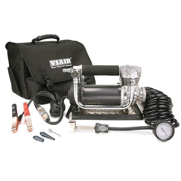

    Die Auswahl von ordentlichen Kompressoren in der 100W Klasse ist klein.
    Die, die etwas Taugen sind nicht billig. Den Hersteller Viair habe ich dir schon weiter oben empfohlen.
