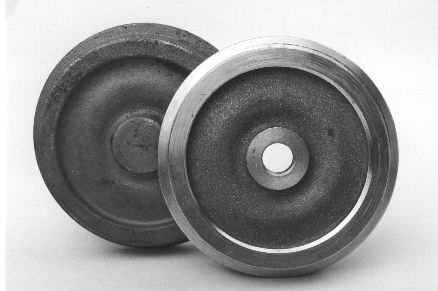

    Ja, das war mein Gedanke auch. - Geiles Modell, was es alles gibt! - Hat jemand eine gute Bezugsquelle für stabile Achsen mit 90mm Rädern?
    LG Ingo
  • Hallo Ingo,
    frage HD Patzack (1.V der Dampflokfreunde Karlsruhe). Radscheiben, Standartachsen aber auch Sonderabmessungen, als Einzelteile oder als kompletter Radsatz, da bekommst du alles.
    Volker

    Habe damals nur gesucht. Wer mir Räder in einem kleineren Durchmesser macht. Da gehen teilweis die Preislichen vorstellung, sehr weit auseinander. Hab mir bei GMB, dann zwei Serien in kleineren Durchmesser bestellt. Die Räder sind gut.
