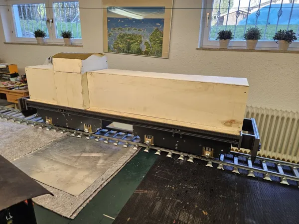

    Es soll kein 1:1 Nachbau werden, sondern meine Version wird eine Anlehnung an das Original. Grundlage sind die kürzlich gebauten Drehgestelle, nur im ungefähren Maßstab 1:4,5. Die Lok selber wird etwas kleiner, da sie noch in mein Auto passen soll.

  • Federn die Getriebe und Motoren mit den Antriebsachsen mit, oder dienen die Motoren gleichzeitig der Höhenregulierung der Lok?
  • Das ist eine gute Frage, da habe ich mir noch keine Gedanken gemacht. Hast du einen Vorschlag, um das zu realisieren?
  • Die ziehende Seite der Kette zieht in der vermutlich vorgesehenen Struktur nur dann nicht die Antriebsachse nach oben oder unten, wenn sie waagrecht liegt oder mitfedert. Es sei denn, die Antriebsachse ist nicht gefedert.
    Alles, was diese Bedingungen erfüllt, kann die Lösung sein - unter der obigen Annahme.
    Da die ziehende Seite der Kette mal oben und mal unten ist, wären ideal beide waagrecht und damit beide Kettenräder gleich gross. Kleinere Abweichungen machen natürlich noch nicht viel aus, bei deinen Verhältnissen vielleicht ein wenig, wenn die Kettenradachsen auf gleicher Höhe lägen.

  • Hallo Jorge,
    meinst du nicht dass du es übertreibst? 4 Motoren zu 350W = 1,4kW. Damit du das aufs Gleis bekommst müsste die Lok 285kg wiegen. Ok schafft dann auch 1,5t am Zughaken.
    Glaube 1 Motor 250W je Drehgestell würde reichen, allerdings wird die Kettenführung bei 360mm ? Radstand etwas komplexer. Planst du Personenbeförderung?
    Volker
  • hallo Jorge,
    wenn du die Antriebseinheiten so drehst das der Getriebeausgang jeweils nach unten schwenkt, kannst du auf Höhe der Achse kommen und die Längenänderung ist sehr gering beim Federn und auch die Kräfte die in, oder gegen, die Federrichtung ziehen sind weg.
    4x 350W halte ich auch für völlig übertrieben.
    Gruß Barny
  • Hallo Jorge
    Auf den Kettenspanner kannst du verzichten, wenn dein Motor als Tatzlagerantrieb eingebaut wird. Dann ändert sich der Abstand von Motor und Achse beim Einfedern nicht.
    Warum der Tatzlagerantrieb im Modell noch besser funktioniert als beim Vorbild, hat der Bierjunge gerade in seinem Beitrag erklärt. RE: Modellgesetze und Skalierungsfaktoren: Warum Dampfmodellbau überhaupt möglich ist
    4 x 350 W halten den Antrieb schön kühl. Dabei geht es nicht um die Antriebsleistung, sondern um die Verlustleistung deiner Motore.
    Die 350W sind für eine Einschaltdauer von 5 bis 7% der Betriebszeit angegeben. Es ist also die Kurzzeitleistung.
    Im Dauerbetrieb traue ich so einem Motor noch nicht einmal 100W Leistung zu.
    Gleichspannungsmotore mit hoher Dauerleistung benötigen Fremdkühlung des Ankers, weil da die Wärme entsteht. Diese China Motore haben aber noch nicht einmal eine Lüftungsöffnung.
    Deshalb ist deine Entscheidung zu großzügigen Dimensionierung der Antriebsleistung die einzig Richtige.
    Mit freundlichen Grüßen
    Thomas
  • Hallo,
    vielen Dank für die konstruktiven Hinweise. Der Antrieb konnte ich problemlos drehen:
    Das Getriebe und der Motor ist eine Einheit. Die Achse des Getriebes ist bis auf 9mm auf Höhe der angetriebenen Achse. Das sollte meiner Ansicht funktionieren.
    Das Gewicht der Lok ist kein Problem bei der Größe, da sie komplett aus Stahl gefertigt wird. Die zwei 100Ah-Batterien wiegen allein schon 60kg.
    Jorge
