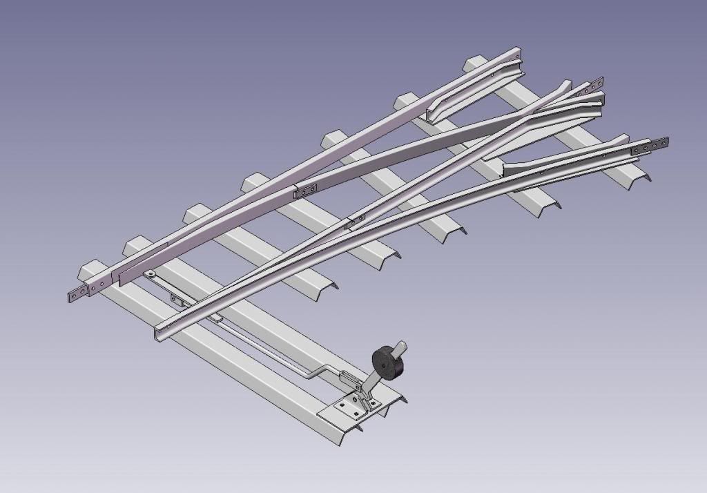

  • Die auf den Bildern sichtbaren Gleise wurden mit 40x20x5 U-Stahl auf 65x42 Schwellen gebaut. Ist schön stabil, aber schweeer... Wie war der Kommentar von WeiMi: "Ihr habt da was brachiales gebaut, Respekt, aber das braucht' s doch nicht." Na ja, die Gleise werden eingepflastert und sollen dann länger halten als ich. Allerdings habe ich mich mit ihm noch mal beraten und die anderen Gleise werden aus 30x15x3 gemacht - leider ist das nur ein Sonderprofil und garnicht so leicht zu bekommen. Da WeiMi aber eine Metallbaufirma hat und in unserem Hobby Vitamin B fast alles zu sein scheint...
    Ich würde ja auch gerne die offenliegenden Gleise mit den 3kg-Schienen von WDEF bauen, aber der fast doppelte Meterpreis im Vergleich zum U-Profil lässt einen da doch nachdenklich werden. Andrerseits, wie kriegt man, ohne das U-Profil zu wenden, unterschlagene Zungen bei den Weichen hin? Mit Vignol-Schienen ist's da einfach.

  • Mahlzeit Heizer,
    ich würde beim U40x20 bleiben, schon aus Gründen der Beschaffbarkeit. Zudem hast du damit etwas mehr Spielraum nach oben, was die zulässige Achslast angeht.
    Ich baue seit rund 10 Jahren auch mit diesem Profil und habe damit ausschließlich gute Erfahrungen gemacht. Meine beiden Weichen sind noch aus Winkeleisen L30x4 gebaut,
    eine davon mit nachträglich angeschweißtem Schienenkopf aus Flacheisen 16x5. Die Weichenzungen sind dabei nur mittels Schruppscheibe bearbeitet worden, schließlich reicht das für Feldbahnverhältnisse, bei denen die Weichen zumeist eine Zungenüberschneidung haben, allemal aus.
    Altbauweiche aus L30x5 mit nachträglich angeschweißtem Schienenkopf.
    Meine nächsten Weichen werden dann aus U40x20 gebaut, im Prinzip jedoch in der gleichen Bauart. Die Backenschienen werden allerdings etwas ausgespart,
    um die Zungenüberschneidung zu verringern. Zunächst jedoch muss die Schienenbiegemaschine fertig werden...
