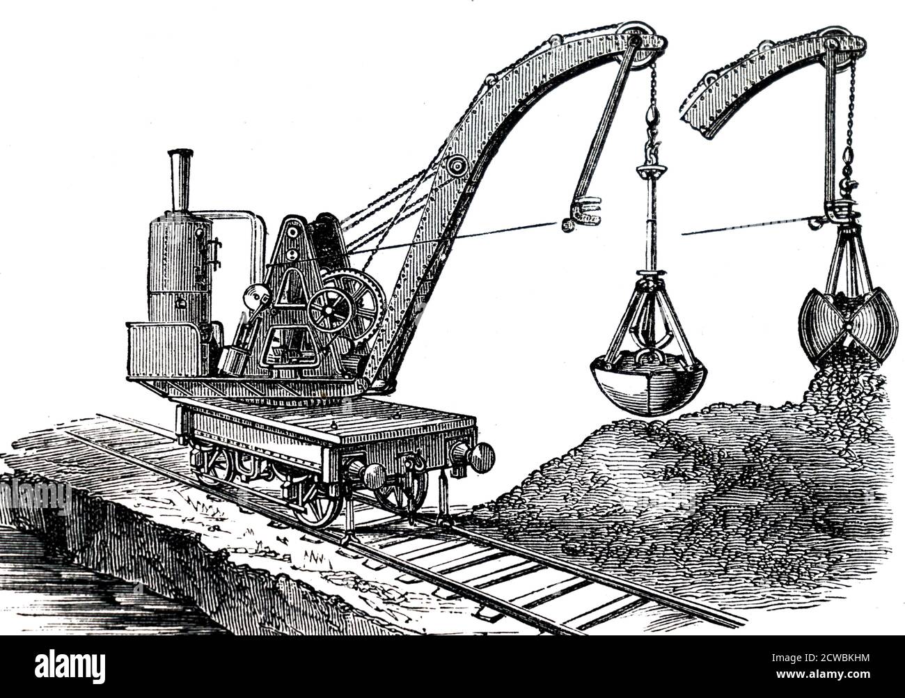

  • Der Weserhütte W 4 in der ersten Serie ginge wegen seiner symmetrischen Baufom auch als Eisenbahnkran durch. Einfach auf einen Rahmen mit zwei Drehgestellen setzen - fertig ;) später könnte er auch mit Raupenfahrwerk auf einem Waggon stehen
